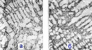

От леярските сплави (група Б) най-широко се използват тези, които са на основата на Al-Si, наречени силумини (фиг.4). Силицият в техническите марки силумини е около 11-13%.
Структурата (фиг.5-а, х200) на отливките е изградена от груба, иглеста евтектика (по-тъмните зони) и от първично отделени едри силициеви кристали (светлите зони). За да се подобрят якостта, пластичността и обработваемостта на летите детайли, сплавите се модифицират с Na (до 0.1%). Получената след модифицирането структура е показана на фиг.5-б (х200). Виждат се светлите зони на a-твърдия разтвор и дребнозърнестата евтектика около тях. Липсват първично отделените Si кристали.
