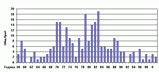

От 1958 до 2001 г. включително, общият брой на източниците е 265. На фиг.1 те са разпределени според годината на публикуването им, а на фиг.2 - според вида им - публикации в периодични издания - 179 (1), сборници - 45 (2), монографии - 9 (3) и патенти/авторски свидетелства - 32 (4). На фиг.3 са показани публикациите, отнасящи се до пластмасовата моделна екипировка. На фигурата е направено структуриране по периоди и проблематика - технологии за изработване, износване на моделите и прилепване на формовъчните смеси към тях. За сравнение, към съответния период е посочен и общият брой на литературните източници, третиращи моделната екипировка.

  • най-много са публикациите за моделното производство в периода 1979 - 1983 г., а през последните десетина години се наблюдава значителен спад (фиг.1). Това може да се дължи на:
    • преминалия стадий на навлизане на новите (за времето си) материали и технологии в моделното производство, както и на завършилото опознаване на работните характеристики на моделната екипировка от дърво, метал и пластмаса;
    • отминалото време за еднотипните публикации, формирали пиковете около 1970-1973, 1979-1983 и 1988 г., в които се изнася информация за използването, особено на пластмасови модели в определен завод, съпроводени с разглеждането на сравнително общи (известни) характеристики на моделите. Сега информацията от този род се среща във вид на сбита реклама за възможностите на определена фирма да произвежда модели от различни материали;
