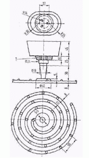

Като технологично свойство тънколивкостта се влияе от фактори, чието действие е твърде сложно и многообразно. Затова не съществуват точни аналитични методи за нейното определяне. Тънколивкостта се определя експериментално с помощта на различни технологични проби. Те обикновено представляват канали (прави, спираловидни, U-образни и др.) или кухини (клиновидни и др.) във формата, които се запълват с метал и тънколивкостта се изразява със степента на тяхното запълване. Важно условие при това определяне на тънколивкостта е да се подбере онази технологична проба, условията на запълване на която са най-близки до тези на практиката. Затова те са изработени от формовъчна смес или метал и могат да имат постоянно, променливо или комбинирано сечение на канала или кухината. На фиг.4.2. е показана спирална проба за определяне на тънколивкостта.
Фиг.4.2. Спирална проба за определяне на тънколивкостта.

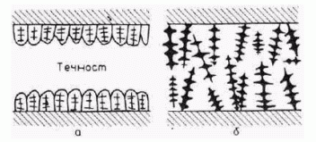

- Състав на сплавта и свързания с нея интервал на кристализация. Най-добра тънколивкост имат чистите метали и сплавите, които кристализират в малък температурен интервал (евтектични сплави или химични съединения). Те образуват сравнително гладък фронт на кристализация (фиг.4.3-а). При кристализация в голям температурен интервал образуващите се дендрити пречат на движението на стопилката и тънколивкостта се влошава (фиг.4.3-б).
Фиг.4.3. Схематично представяне на характера на кристализация и тънколивкостта.

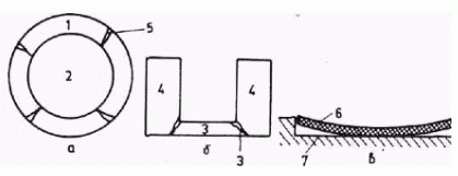

Фиг.4.8. Дефекти, получени в резултат на термични напрежения: а - пукнатини 5 във външния слой на отливката - 1; 2 - вътрешен слой на отливката;
б - пукнатини в зоната на прехода от дебела стена 4 в тънка 3; в - изкривяване на метална плоча 6, отлята в открита форма 7.
а) В повърхностния слой 1 при бързо свиване се появяват напрежения на опън, които, ако преминат якостта на материала,
    могат да предизвикат пукнатини - 5.
б) В отливка с голяма разлика в дебелините на стените 3 и 4 поради неравномерното охлаждане и свиване също могат да
    се получат пукнатини в зоната на прехода между 3 и 4.
в) Плочата 6, лята в открита форма 7, деформира, което се дължи на по-бързото охлаждане на горната й част.
