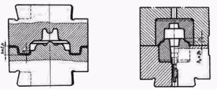

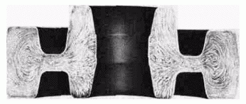

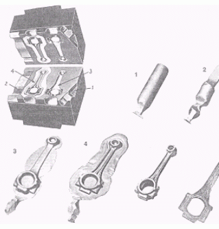

Открито щамповане се извършва в два етапа: - запълване на пространството на щампата с едновременно изтичане на метал в израстъците и преразпределяне на метала; - окончателно запълване на щамповъчното пространство и изтичане на излишния метал в израстъците. В първият период израстъците имат голямо значение, защото създават съпротивление срещу изтичане на метала, което води до запълване на вътрешността на щампата. При преместването на горната половина на щампата надолу, дебелината на израстъците намалява, което увеличава съпротивлението на метала в израстъците срещу изтичането му навън. С това би трябвало да приключи щамповането. Но понеже на практика заготовката има по-голям обем, дължащ се на неточности в изчисленията и отрязването, металът изтича през втория период на щамповането в технологичен израстък като сатурнов пръстен около изковката. Отпадъкът от метал в израстъците при откритото щамповане достига 15-20% от обема на изковката, а в някои случаи и повече. Ето защо откритото щамповане отстъпва по неточност на закритото щамповане. При закритото щамповане обемите на щамповъчната кухина и обемът на заготовката трябва да бъдат еднакви. Кухините на щампите, в които на заготовката се предава определена форма, се наричат деформационни пространства (гнезда). Те се разделят на подготвителни и окончателни. Процесът на формообразуване при закрито обемно щамповане се състои от следите стадии: Първи стадий. Деформацията се състои в свободно сплескване, открито изтичане, открито пробиване или съчетание на тези операции в зависимост от конфигурацията на изковката и с щамповъчните кухини. Втори стадий. В зависимост от посочените фактори деформацията може да бъде закрито изтичане, закрито пробиване или някои съчетания. Трети стадий. Окончателно се запълват на ъглите в формата на най-дълбоките части в кухината на щампата. Обща схема на процеса горещо обемно щамповане Общата схема на технологичния процес за получаване на изковки при горещо обемно щамповане се състои от следните етапи: - нарязване на заготовките; - нагряване на заготовките; - щамповане; - обрязване на израстъците; - термообработка на изковките; - почистване на изковките от окиси; - изправяне и калиброване на изковките; - контролиране на качеството. Щамповането е високопроизводителен и икономичен метод. Затова се използва в серийното и масовото производство. Изковките се доближават до формата на готовия детайл, което намалява обема на механичната обработка и разхода на метал. Подготвителни преходи се използват за подготвяне на заготовката за щамповане в предварителното деформационно пространство чрез преразпределение на метала в съответствие с формата на изковката (фиг.5.6-2). Предварително се оформя изковката (фиг.5.6-3). Формата на полученото в прехода тяло е близка до окончателната форма на изковката. За нея са характерни по-големите радиуси на закръгления и липсата на технологичен израстък. Окончателен преход. Той оформя окончателните размери и форма на изковката. На тези преходи изковката се получава с преграден слой метал (при оформяне на отвора) и с технологичен израстък (при открито щамповане) (фиг.5.6-4).
Технологични израстъци. В щампите при открито щамповане се използуват няколко типа канали за израстъка. Размерите и формата на израстъците зависят от размера и сложността на изковката и от вида на щамповъчната машина. От правилното им подбиране зависи нормалното избутване на изковката от щампата и правилното запълване на профила на деформационното пространство. По широчината си каналът има два участъка - нисък, наречен мост, и висок, наречен магазин. Повърхнината, която разделя подвижните части на щампата, се дефинира като повърхнина на разделяне на щампата. Разположението и видът на повърхнината и линията на разделяне зависят от формата на изковката и тя се избира от гледна точка на: - минимална сила на деформиране; - минимална маса на изковката; - минимална маса на технологичните отпадъци; - опростена конструкция на щампата. При определянето й трябва да се спазва следните принципи: а) разделителната равнина да се определя така, че кухините да са по възможност най-плитки и най-широки; б) разделителната повърхнина трябва да бъде равнина. Изковката се задържа в щамповъчната кухина от силата на триене, която трябва да се преодолее при нейното изваждане. За изваждане на изковката от щампата се проектират щамповъчни наклони. Щамповъчните наклони са два вида - външни и вътрешни и са в порядък от 3-12°. Преходите между пресичащите се повърхнини на изковката се оформят чрез закръгленията с определен радиус, които условно се разделят на външни (R) и вътрешни (r), радиуси на закръгления. Закръгленията се предвиждат за повишаване на издръжливостта на щампата, подобряване на условията на запълване на деформацинното пространство и осигуряване на необходимото качество на изковките. Разработване на технология за обемно щамповане Разработването на технологичния процес при пластично деформиране изисква решение на редица въпроси в определена последователност. - Избира се на метод за производство на изковките. При това се вземат пред вид производствените мощности (налични и перспективни), типът, възможностите и техническото състояние на машините и съоръженията, възможните комбинации между отделните машини, серийността на производството, видът на изходните заготовки, редица икономически и специфични показатели. - Изработва се чертежа на изковката. В него се определят действителните прибавки и делителната линия на изковката. Възможно е да се допуснат някои изключения от стандартните изисквания, ако те са наистина наложителни. При открито щамповане се определят и размерите на израстъците, преградния слой метал и технологичните надбавки. Последните две в много случаи са обект и на закритото щамповане. При технологичния процес се: - Определя броят и видът на преходите. Разработват се и чертежи на изковката по преходи. - Пресмятат обемът на заготовката, в който се включват прибавките, надбавките, технологичните израстъци и окисленият метал при нагряване. - Определят формата, размерите и техническите условия, на които трябва да отговарят заготовките. - Пресмятат необходимите сили по преходи, сумарната деформираща сила и се избира работната машина. При това се отчита и възможността да се изпълни възприетият технологичен вариант при конкретните условия (затворена височина, размери на работната маса и други). - Определят видът и режимът на нагряване на заготовките и се прави избор на нагревателните съоръжения. - Пресмята необходимата сила за изчисляване на усилието на деформиране при обрезно-прошивни операции Избират се подходящите машини за обрязване и прошиване на изковките. Като пример за определяне размерите на предварителната заготовка може да послужи зададената на фиг.5.7. изковка.

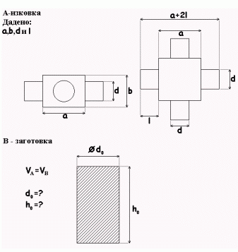

От прилагането на закона за постоянството на обема преди и след деформацие се достига до уравнението: В лявата страна на уравнението са известните параметри на изковката, а в дясната - височината и диаметъра на предварителната заготовка. За да не се изкълчи заготовката по време на деформацията трябва да бъде изпълнено следното условие: Тази втора зависимост помага да се преодолее неопределеността при изравняването на обеми. След използването на тази зависимост може да се определят диаметъра и височината на предварителната заготовка след решаването на уравнението: по отношение на do. Важен етап от технологичното проектиране е разработването на технологичната екипировка. Конструкциите на отрезните щанци, еднопреходните и многопреходните щампи, обрезните щампи и комплектоващите приспособления трябва да бъдат обосновани и да се направи преценка на тяхната технологичност. В инструкцията за експлоатация се посочва температурният режим на щампите и конкретно на работните им елементи. Определя се работната температура, температурата на предварителното подгряване, начинът на поддържането и контролирането й. Предимствата при получаването на изковки чрез щамповане на преси се състоят в: - по-голяма точност на изковките; - по-голяма производителност (с 30-50%) от тази на щамповъчните чукове; - по-благоприятни условия за работа на обслужващия персонал; - по-малки капиталовложения за фундаменти; - по-висок к.п.д. на пресите спрямо чуковете (до два пъти); - възможност за механизиране на технологичните процеси. Разработването на процеса за производство на горещощамповани изковки изисква добро познаване както на пресите, така и на особеностите на процесите, при които те се използват. При щамповане на преси трябва да се има пред вид и ограничената възможност за удължаване на заготовките. Препоръчва се в тези случаи металът да се разпределя чрез прещипване или при обработването да се използва комбинация с други машини - чукове, ковашки валци, машини за напречно-клиново валцуване и др. Скоростта на плъзгача на пресите при работен ход е 0,5-0,8 m/s, т.е. около 10 пъти по-малка от тази на механичните чукове. При посочените условия на работа при пресите могат да се приложат начини за закрепване на щампите, различаващи се от тези при чуковете. Осигурява се стабилно водене на долната и горната плоча чрез колони и втулки и намаляване на несъответствието между гравюрите в двете половини в работно положение. С това се осигуряват прибавки за механична обработка, намалени с 20-35% спрямо тия при чуковете. Механизацията на производствените процеси е по-лесно приложима. При коляновите преси се използват мощни долни и горни изхвъргачи (най-често от механичен тип). Необходимата мощност за механичните изхвъргачи се посочва в техническите характеристики на пресите и е около една десета част от номиналната сила на съответната преса. При използване на изхвъргачи щамповъчните наклони се намаляват, а в някои случаи дори се премахват. Тези наклони са стандартизирани, при което се отчита марката на обработваемия материал. При щамповане на преси в закрити щампи задължително се работи с изхвъргачи. Прибавките се намаляват с 20-25% спрямо тия при щамповане в открити щампи. Допуските също се намаляват. 5.4. Технологични особености при получаване на изделия и заготовки чрез валцуване Валцуването е един от най-разпространените начини за обработване на металите и сплавите чрез пластична деформация. Около 80% от добиваната стомана и около 60% от добиваните цветни метали и сплави се подлагат на валцуване. Чрез валцуване се изработват различни изделия, част от които са показани на фиг.5.8. Това са ламарини, пръти и греди с най-различно напречно сечение, наречени валцовани профил и пръти с периодично повтарящ се профил, наречени периодични профили. Като изходни заготовки във валцовъчното производство се използват отлети метални блокове. Стоманените блокове са с маса до няколко десетки тона, а блоковете от цветни метали и сплави до няколко тона.

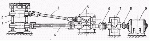

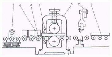

В зависимост от температурните условия на деформиране валцуването бива горещо или студено. Валцови машини Машините, с които се осъществява процесът на валцуване се наричат валцови машини. Валцовият стан (прокатен стан) е комплекс от машини и съоръжения за пластична деформация на метал между система валци, за дообработване на валцувания продукт (изправяне, рязане и др.), често и за транспортирането му до склада за готова продукция (фиг.5.12.).
Машините и съоръженията на валцовия стан са основни спомагателни. Спомагателните машини и съоръжения на валцовия стан са предназначени за обръщане, преместване, транспортиране, рязане на метала, изправяне, намотаване на продукцията и други операции. Според предназначението си валцовия стан биват за удължаване на полуфабрикат, за удължаване на метал в затворен контур. Функцията на основните машини и съоръжения, образуващи главната линия на валцова машина, е свързана с процеса на деформация на метала. Най-важна съставна част на валцовата машина е валцовата клетка (работна клетка). Работната клетка (фиг.5.13.) се състои от тяло 1 и монтирани в него на лагери, валци 2. Работната клетка е снабдена и с устройство, чрез което може да се променя разстоянието между валиите. Валците получават въртеливо движение от електродвигател 9 посредством предавателен механизъм, който се състои от понижаваш, редуктор 7, зъбна клетка 5 и валове 3 и 4. От двигателя към редуктора и от редуктора към зъбната клетка движението се предава чрез съединителите 6 и 8. Необходимата посока на въртене на валците се предава чрез зъбната клетка. Движението от зъбната клетка към вретената и от вретената към валците се предава посредством твърди съединители.

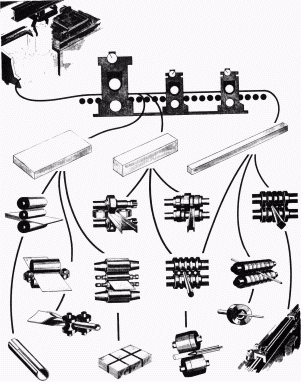

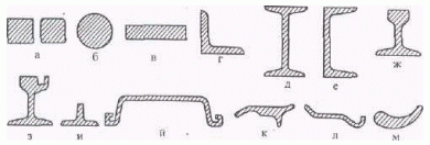

Във валцовото производство съществува понятието валцуване на полуфабрикати. Това е първоначално горещо надлъжно валцуване на металните блокове и превръщането им в заготовки за следващо производство на профили, тръби и ламарина. Заготовките, предназначени за валцуване на профили, се наричат блуми и представляват метални паралелепипедни тела с квадратно напречно сечение със страни, по-големи от 140 mm. Слябите са заготовки за производство на ламарина. Те представляват паралелепипедни тела с правоъгълно напречно сечение. Широчината им достига 400-2500 mm, а дебелината 75-600 mm. Чрез неколкократно прекарване на блока между валците, при което между тях може да се извърши и завъртане на блока около оста му на 90°, се получават посочените тела с квадратно или правоъгълно напречно сечение. Още в горещо състояние чрез специални ножици тези тела се нарязват на дължини от 2 до 6 m. Така получените блуми и сляби могат без допълнително нагряване да бъдат подадени за следващо валцуване за производството на профили или ламарина. Произвежданите валцовани профили (фиг.5.14) могат да са с различно по форма и размери напречно сечение. Те се получават чрез горещо валцуване с профилни валци в които се намират няколко деформационни пространства, наречени калибри.

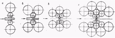

Произвежданата чрез валцуване ламарина условно се разделя на два вида: горещо валцована (дебела) ламарина - с дебелина 4-60 mm, и студено валцована (тънка) ламарина - с дебелина под 4 mm. Дебелата ламарина се получава чрез горещо валцуване с гладки валци. Нагретите до определена температура сляби се подлагат на по-нататъшно валцуване с двувалцови и тривалцови машини. Разновидност на тривалцовата машина за валцуване на дебели ламарини е т. нар. лаутова тривалцова машина (фиг.5.15.). В работната й клетка средният валец е свободно въртящ се и с диаметър, по-малък от диаметъра на другите два валеца (Dср = 0,66 D). Той може да се премества нагоре и надолу, като се опира в горния или долния валец. Подложената на валцуване заготовка в едната посока на валцуване преминава между долния и средния валец, а в обратната посока -между средния и горния валец. Дебелината на валцованата заготовка се намалява след всяко преминаване между валците чрез спускане на горния валец. В лаутовата тривалцова машина горният и долния валец получават въртеливо движение и периодично служат като опорни валци.
Тънките ламарини се произвеждат чрез горещо и студено валцуване. Чрез горещо валцуване се произвеждат ламарини с минимална дебелина до 1,25 mm. Валцуването се извършва в непрекъснати валцови машини с четиривалцови работни клетки. Тъй като процесът на валцуване на тези ламарини завършва при температури, по-ниски от температурата на рекристализация, металът е деформационно уякчен. За отстраняване на деформационното уякчаване се прилага рекристализационно отгряване. За производството на тънки ламарини чрез студено валцуване като изходна заготовка се използуват ламарини, произведени чрез горещо валцуване. При многовалцовите машини (фиг.5.16.) работни са само два валеца, а останалите са опорни, осигуряващи висока стабилност на деформационния процес и високо качество на произвежданата ламарина.
Производството на безшевни тръби чрез валцуване се осъществява на два етапа. През първия етап се получава полуфабрикат под формата на дебелостенна тръба. През следващия етап този полуфабрикат се подлага на допълнително валцуване, за да се намали дебелината на стената и диаметъра на тръбата. По този начин се получават безшевни тръби с различен диаметър и различна дебелина на стената. Дебелостенните тръби се произвеждат чрез валцуване между кръстосани валци, а дебелината на стената на дебелостенната тръба се намалява чрез допълнително валцуване, което може да се осъществи по два начина. Според първия начин, чрез т.нар. пилгероване дебелостенната тръба се валцова в горещо състояние между валци със специален профил, който създава променящ се по форма и размери калибър. Произведената чрез пилгероване тръба е с известна овалност на сечението и обикновено се подлага на следващо калиброване. Вторият начин за намаляване на дебелината на стената на дебелостенната тръба е чрез валцуването й върху дорник между валците на непрекъсната валцова машина. 5.5. Технологични особености при получаване на изделия и заготовки чрез пресуване Пресуването е технологичен процес за обработване на металите чрез пластина деформация, при който крайното изделие се получава чрез принудително формоизменение на метала на заготовката през отвор в деформационното пространство. Изделията, произведени чрез пресуване, могат да бъдат както плътни, така и кухи и се наричат съответно пресувани профили и пресувани тръби. Формата и размерите на напречното сечение на пресуваните изделия се определят от формата и размерите на отвора, през който металът се формоизменя. Чрез пресуване се изработват изделия от цветни и черни метали и сплави с различна форма и различни размери на напречните им сечения: плътни профили с диаметър от 3 до 300 mm, тръби с външен диаметър от 20 до 400 mm и с дебелина на стената от 1,5 до 12 mm. Получените пресувани изделия имат по-висока точност от валцованите профили и тръби. Същевременно чрез пресуване могат да се изработват профили със значително по-сложна форма на напречното им сечение от тази, постигана чрез процесите на валцуване. Прилагат се два основни начини на пресуване - право и обратно. При правото пресуване (фиг.5.17.) изходната заготовка се помества в камерата 2 и под действието на поансона 1 металът се изтласква през отвор в матрицата 4. Посоката на изтичане на метала съвпада с посоката на движение на поансона. При формоизменението по този начин заготовката намалява постоянно своя обем, придвижвайки се спрямо стената на камерата по посока на движението на поансона. Характерна особеност на този начин на пресуване са възникващите сили на триене, които се противопоставят на движението на заготовката.
