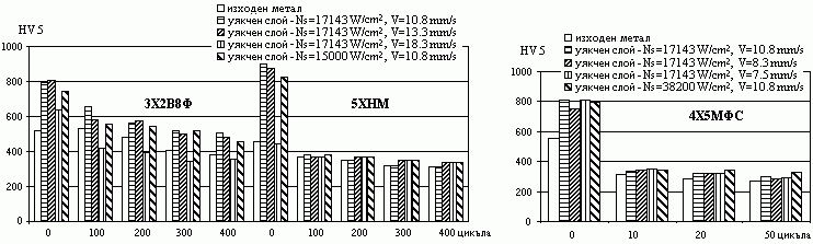

При термоциклиране на стомани 5ХНМ, 4Х5МФС и 3Х2В8Ф, още на началните стадии твърдостта на лазерно-уякчените слоеве се понижава вследствие ускореното поради цикличния характер на въздействието протичане на процеси на отвръщане. В резултат на различната степен на легиранe, различната за отделните стомани карбидна фаза и нейната склонност към коагулация и коалесценция, а от там и различното й влияние върху скоростта на развитие на процесите, твърдостта на уякчените слоеве при стомани 5ХНМ и 4Х5МФС почти се изравнява с тази на изходния материал, докато при режими със стопяване при стомана 3Х2В8Ф твърдостта в зоната на закаляване от течно състояние остава сравнително по-висока (фиг.4.15 и фиг.4.16). С по-нататъшното увеличаване броя на термичните цикли продължава понижаването на твърдостта както на уякчените слоеве, така и на изходния материал и при трите стомани, но в по-малка степен.
                            Фиг.4.15. Стомани 3Х2В8Ф и 5ХНМ -                                    Фиг.4.16. Стомана 4Х5МФС - изменение на
             изменение на средната твърдост при термоциклиране.                           средната твърдост при термоциклиране.

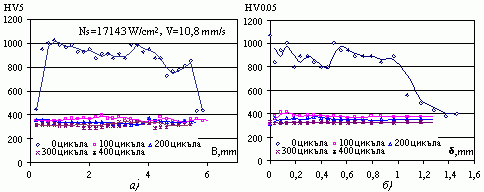

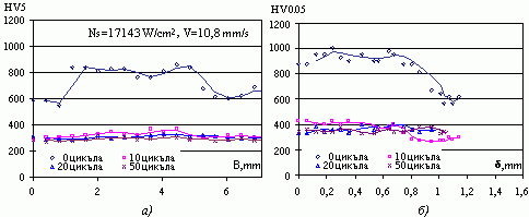

При нагряване на стомани 5ХНМ и 4Х5МФС до температури по-високи от 500 ºС и съответно 600 ºС якостните им свойства бързо се понижават вследствие протичане на необратими структурни промени. Най-силно влияние върху понижаване на якостните свойства оказва коалесценцията на карбидната фаза. При стомана 5ХНМ тя се състои предимно от легиран цементит М3С, който се отделя при сравнително ниски температури. Поради сравнително големите скорости на нагряване отделените карбиди са със сфероидална форма и повишената им способност към коагулация при по-високи температури води до ускорено понижаване на твърдостта (фиг.4.19). Легирането с 5% Cr и 1% Si на стомана 4Х5МФС ускорява понижаването на якостните свойства при нагряване до температури от порядъка на 620-650 ºС (фиг.4.20) поради значително повишаване скоростта на нарастване и коалесценция на карбидната фаза от типа М23С6.

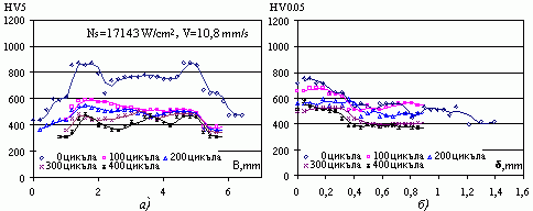

За разлика от горните стомани повърхностният уякчен от течно състояние слой на стомана 3Х2В8Ф при термоциклиране запазва твърдост, по-висока от тази на изходния материал, дори и при 400 цикъла (фиг 4.15 и фиг.4.18) поради отделяне на карбидна фаза от типа М6С, която има понижена склонност към коагулация вследствие наличието на W. При стоманите, съдържащи W, хромът се разтваря в специалните карбиди от типа М6С, като по този начин ги стабилизира и забавя тяхното нарастване. Размерите на зоната с повишена твърдост отговарят на размерите на зоната на стопяване.
Фиг.4.18. Стомана 3Х2В8Ф - изменение на твърдостта по ширина - а) и по дълбочина - б)
на лазерно-уякчени слоеве при термоциклиране (въздействие със стопяване).
Фиг.4.19. Стомана 5ХНМ - изменение на твърдостта по ширина - а) и по дълбочина - б)
Фиг.4.20. Стомана 4Х5МФС - изменение на твърдостта по ширина - а) и по дълбочина - б)

  • При термоциклиране на стомани 5ХНМ, 4Х5МФС и 3Х2В8Ф още при началните цикли твърдостта на лазерно-уякчените слоеве се понижава.
  • В резултат на формираната по време на термоцикличните изпитания карбидна фаза - М3С и М23С6 съответно за стомани 5ХНМ и 4Х5МФС и повишената й склонност към коагулация и коалесценция, твърдостта на уякчените слоеве почти се изравнява с тази на изходния материал още при началните цикли.
  • Отделилата се на началните стадии на термоциклиране карбидна фаза М6С при стомана 3Х2В8Ф води до забавяне на процесите в зоната на закаляване от течно и твърдо състояние.
  • При режими със стопяване за стомана 3Х2В8Ф, вследствие наличието на М6С твърдостта в зоната на закаляване от течно състояние остава сравнително висока.
