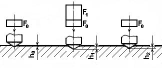

Твърдост по Роквел, HRC (скала С), Rockwell hardness
Схемата на опитната постановка е следната:
Инденторът при този метод е диамантен конус с ъгъл 120º. Предварителният товар Fо е 100 N, а главният товар F1 е 1400 N. Дълбочината на проникването служи като мярка за определяне на твърдостта. Отчитането се извършва пряко от индикаторния часовник на прибора, без каквито и да е пресмятания.
